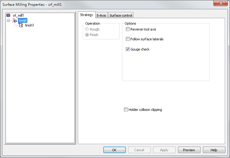

“策略”选项卡 (Swarf)
反向刀轴 - 如果刀具轴倒置,请选择该选项将其反向。
沿曲面纬线 - 选择该选项后,Swarf 刀具路径将沿着底层曲面直纹。取消选择该选项时,就不一定是这种情况。
过切检查 - 选择该选项可检查刀具路径是否过切。
夹持碰撞避让 — 避让夹持或刀柄与零件曲面、阻止曲面或未加工毛坯发生碰撞的刀具路径。选择该选项后,在操作的“铣削”选项卡上将显示“夹持间隙”“刀柄间隙”属性。
