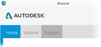

浏览器
“工具箱”包含“浏览器”
若要显示“浏览器”,请在“工具箱”窗口中单击“浏览器”
“浏览器”包含有关在 FeatureCAM 中可用的最新特征,包括可直接加载到 FeatureCAM 的示例文件。若要从“浏览器”加载示例项目,请单击预览图像。
