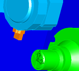

副主轴的局部坐标系在副主轴定位特征仿真方面非常重要。通常,副主轴相对于机床坐标系进行定位,而不是相对于零件程序(或设置)零点进行定位。根据加工副主轴命令来设置局部坐标系的 Z 方向。也就是说,如果机床的副主轴为响应负 W(有时为 B)而向左移动时,请将局部坐标系定位的方向设置为右(与主轴或车削主设置类似)。有时,正 W 轴指向左侧,即,机床为响应正 W(假设 W=0 是原点位置)向左移动。可以在 .cnc 文件中设置原点 W 和最大 W(编辑 .cnc 文件,然后转至“CNC 信息”>“主轴”)。
此处,副主轴的局部坐标系(显示了用户坐标系) Z 方向指向右侧;这对于为抓取零件而将副主轴移至的方向为负 W 并且副主轴原点的移动为 W=0 的机床是正确的。
