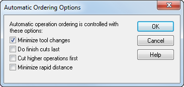

“自动排序选项”对话框 [铣削]
以下设置可控制铣削操作的顺序。
最少换刀 - 该选项将使用相同刀具的操作分组在一起。通过消除或减少不必要的换刀来节省时间。如果您想要在 NC 代码中生成孔宏,必须选择该选项。
最后进行精加工 - 该选项可将精加工铣削操作移至设置的末尾,而不更改精加工操作的顺序。如果要先执行所有粗加工铣削操作,然后执行精加工铣削操作,请选择该选项。
较高操作优先 - 该选项仅影响铣削设置。选择该选项可先从毛坯的顶部铣削毛坯,然后再向底部铣削。如果取消选择该属性,则应以图形方式仔细检查刀具路径,然后再切削零件。
注: 按 Z 坐标排序由“较高操作优先”属性控制。如果取消选择该属性,则应以图形方式检查刀具路径,然后再切削零件。
最小快进距离 - 该选项仅影响铣削设置,这是可更改零件视图中指定的特征顺序的唯一排序选项。“最小快进距离”将移至使用与最后一个操作相同的刀具的下一个最近特征。如果您想要在 NC 代码中生成孔宏,必须取消选择该选项。
如果选择了所有优化选项,则将按如下所述确定从不同特征衍生的操作的制造顺序:
  1. 操作按其顶部 Z 坐标排序。
  2. 在具有相同顶部 Z 坐标的操作中,操作按使用其执行切削的刀具进行分组。
完成切削操作后,FeatureCAM 将移至使用最接近当前操作的相同刀具执行的下一个操作。
