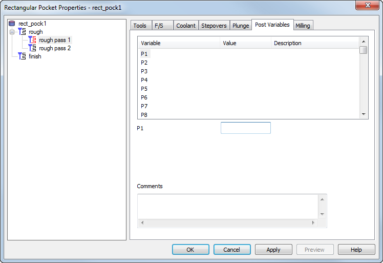

“后处理变量”选项卡
使用“特征属性”对话框的“后处理变量”选项卡可以设置操作级后处理变量。
变量
此选项卡包含变量的列表。可以为每个变量输入“值”,以便在后处理中使用变量的名称时,会将指定的值输出到 NC 代码。
若要将某个值指定给变量,请在列表中选择变量的名称,然后输入值。确保在输入值时,该值显示在“值”列表中。
可以为每个操作的变量指定不同的值,并且可以在“加工属性”对话框中设置文档的默认值。输出到 NC 代码的值取自激活操作。
注释
可以设置每个操作的注释。操作的注释将包含在操作列表中操作详细信息的后面。
可以在“加工属性”对话框中设置文档的默认注释。如果没有为操作输入注释,则不会包含默认注释。
