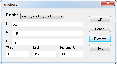

x = F(t),y = G(t),z = H(t)
当 x、y 和 z 是参数函数时,请使用该函数。
“函数”列表中,选择“x = F(t),y = G(t),z = H(t)”
FGH - 这些是在其中构建函数的字段。将使用在“表达式”部分中介绍的操作。
开始 - 用于设置计算函数所在范围的起点。
结束 - 用于设置计算函数所在范围的终点。
增量 - 用于设置从计算的上一个点中加上或减去的值,以便函数确定要在函数中运行的下一个值。
预览 - 用于生成并显示曲线供您查看,但不会将生成的函数作为几何形体应用于图形。根据起点、终点和增量,可能需要一些时间来计算和构建预览图像。
x = F(t),y = G(t),z = H(t) 示例
