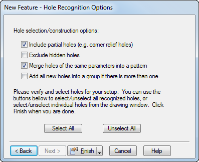

此页面使您可以控制特征识别过程并选择要保留的识别孔。完成该页面的步骤:
  1. (可选)选择“包括部分孔”
    • 如果要仅识别具有 360 横截面的孔,请取消选择“包括部分孔”。此选项通常可识别模型中的所有孔。
    • 部分孔特征通过圆柱的段识别。这包括已部分切除的孔或拐角型腔,例如:
      如果要从这些曲面识别孔,请选择“包括部分孔”
  2. 接下来,确定是否要忽略零件相反方向上的盲孔。选择“不包括隐藏孔”以启用此选项。
  3. 注: 仅当零件模型是实体模型时,此选项才可用。
  4. 您还可以创建阵列和/或组。
    • 如果识别了具有相同尺寸的孔并且您要为这些孔创建阵列,请选择“合并具有相同参数的孔为阵列”。通过创建阵列,可以稍后在单个对话框中编辑整个阵列。
    • 如果要为所有孔创建一个组,请选择“如果有多个孔,则将所有新孔增加到组中”
  5. 所有识别的孔都将以粗线高亮显示。您必须选择要保留的孔。
    • 如果要保留所有识别的孔,请单击“选择所有”,然后单击“完成”
    • 如果您仅需要部分识别的孔,请在图形窗口中选择孔,然后单击“完成”
