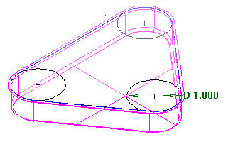

启用参数化造型后,FeatureCAM 会记住您在图形窗口中创建的对象之间的连接,以便更新一个对象即会自动更新链接的对象。例如,如果创建了一条与两个圆相切的直线,系统会存储这种关系。如果改变其中一个圆的位置或半径,则这条直线会更新,以反映相应的变化。
在下图中,从一条曲线创建了一个型腔,而这条曲线从一系列由切线相连的圆创建而来:

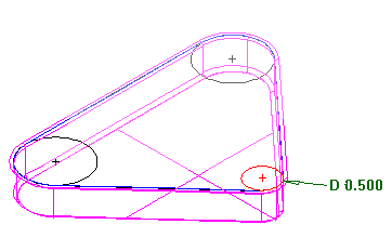

如果编辑其中一个圆的直径,则直线的结束点会发生变化,曲线会发生变化,型腔也会发生变化,如下所示:
