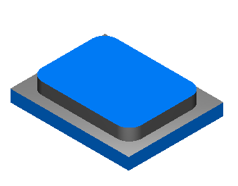

使用扇形精加工来切削凸台特征的步骤:
  1. 创建一个凸台特征。
  2. 启用扇形精加工:
    1. “凸台属性”对话框中的“策略”选项卡上,单击“扇形”
      此时将显示“扇形精加工选项”对话框。
    2. 选择“扇形精加工”使精加工路径的开始点和结束点位于相同位置。
    3. 指定扇形半径扇形角度,然后单击“确定”关闭该对话框。
    4. 单击“确定”以关闭“凸台属性”对话框。
