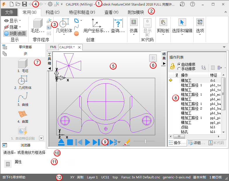

FeatureCAM 界面
FeatureCAM界面包含许多传统的Windows元素,例如功能区菜单、对话框、上下文菜单和向导。
标题栏
功能区选项卡
分组为面板的功能区命令
快速访问工具栏
图形窗口
ViewCube
工具箱窗口。
结果窗口
仿真工具栏
助手栏
特征/几何形体编辑栏
状态栏
标题栏显示零件文件的名称,在此为CALIPER.fm,以及圆括号中的零件设置类型(在此为铣削)。 当零件文件中有任何未保存的更改时,其名称旁边会显示一个星号(*)。
右击将显示上下文菜单, 菜单根据您在程序中的位置而有所不同。 该菜单包含在该区域有用的常用命令和功能。
