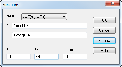

x = F(t), y = G(t) 示例
下面以椭圆为例。您可以使用基于弧度或基于度的数学函数,但要确保对选定的单位制使用正确的范围。如果使用弧度制但指定从 0 到 360(度)的范围,函数将无法使用。
以度为单位对椭圆进行简单描述如下:
x = <width> * sind(t) + <offset>; y = <height> * cosd(t) + <offset>
如果未指定偏移,则椭圆将在当前用户坐标系中居中。下图显示了在 FeatureCAM 中定义和预览的椭圆。
