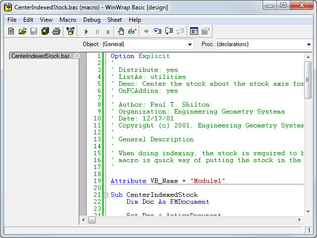

FeatureCAM 包含集成开发环境 (IDE),您可以使用它来编辑 BASIC 程序。使用此对话框可查看、编辑和编写子例程、函数、宏以及附加模块。
查看和编辑现有附加模块的代码的步骤:
  1. 宏附加模块对话框中取消选中宏的复选框。
  2. 注: 您无法编辑正在使用的宏;如果宏正在运行,编辑器的标题栏中会显示 [运行]
  3. 选择“附加模块”选项卡 >“附加模块”>“运行基本宏”以显示 IDE 编辑器。
  4. 在 IDE 编辑器中,选择“文件”>“打开”。此时将显示“打开”对话框。
  5. 选择要查看的附加模块,然后单击“打开”。附加模块将在设计模式下打开,您可以在该模式下读取和编辑 BASIC 代码。注释带有 ' 字符前缀。
