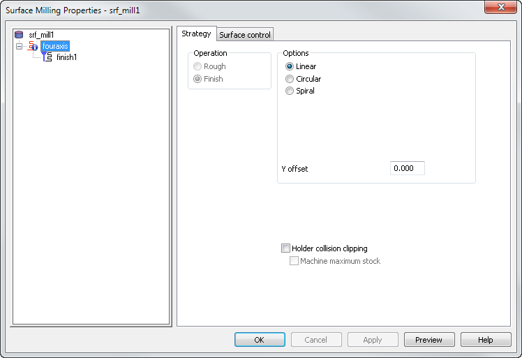

从以下各项中选择切削样式:
对于线性旋转铣削,刀具沿分度轴呈直线横过,旋转轴仅在每个路径末端用来重新定位工件。
对于圆形铣削,工件旋转而刀具在固定的位置,这样实际上是在加工一个圆。刀具随后跨过所需的量,接着加工下一个圆。
使用螺旋铣削时,连续螺旋沿工件的长度切削。为了确保末端干净利落,在两端切削完整的圆。由于旋转是连续的,因此只有顺铣和逆铣可用(所以,必须配备能够旋转无限次的旋转主轴头)。
Y 轴偏移 - 输入一个距离以避免在刀具的中心切削。
夹持碰撞避让 — 避让夹持或刀柄与零件曲面、阻止曲面或未加工毛坯发生碰撞的刀具路径。选择该选项后,在操作的“铣削”选项卡上将显示“夹持间隙”和“刀柄间隙”属性。
加工最大毛坯 — 与“夹持碰撞避让”结合使用以将毛坯加工为与零件相接近,而不会造成夹持碰撞。这将创建包含较少退刀的更为平滑的刀具路径,从而可以提高曲面光洁度并减少加工时间,但在某些零件上可能导致增加气侵。
