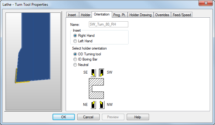

“方向”选项卡
“方向”选项卡上,您可以设置机床上的夹持和刀具的手型的方向。
单击刀具预览图像进行平移和缩放。预览的方向由“选项”>“查看”>“机床”页面上的设置确定。在图像上单击鼠标右键可访问关联菜单
名称 - 指定当前刀具的名称。
注: 若要编辑刀具的“名称”,请使用刀片/类型选项卡。
刀片 - 从“右手”“左手”中选择刀具的手型。
选择夹持方向
注: 如果在“加工属性”对话框的“辅助”页面上选择了“自动刀具定向”,则系统会忽略刀具夹持方向,刀具可以在任何方向上使用。
