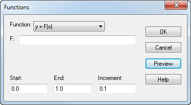

“函数”列表中,选择要构建的函数类型。使用 y = F(x) 可将 y 指定为 x 的函数,使用 x = F(y) 可将 x 指定为 Y 的函数。
F - 这是在其中构建函数的字段。您可以使用在“方程”部分中介绍的运算。
开始 - 用于设置计算函数所在范围的起点。
结束 - 用于设置计算函数所在范围的终点。
增量 - 用于设置从计算的上一个点中加上或减去的值,以便函数确定要在函数中运行的下一个值。
预览 - 用于生成并显示曲线供您查看,但不会将生成的函数作为几何形体应用于图形。根据起点、终点和增量,可能需要一些时间来计算和构建预览图像。

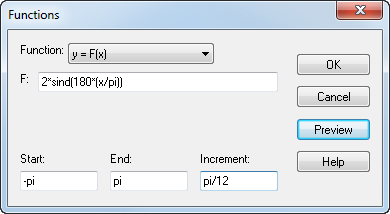

Y=F(x) 示例:
