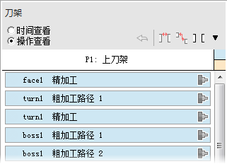

刀架报告 - 操作查看
使用“操作查看”可按操作的加工顺序显示操作。
操作将显示在按刀架和主轴组织的列中的特征名称旁。
在栅格中拖放操作以更改其顺序或刀架。
使用“刀架”面板右上角的工具栏控制操作的顺序:
撤销同步代码改变 - 单击此按钮可撤销对同步操作所做的更改。这不会影响刀具后处理更改。
设置同步点在操作开始 - 选择两个操作,然后单击此按钮以同步操作的开始。
设置 2 个已选操作间的同步 - 选择两个操作,然后单击此按钮以在第一个操作结束后开始第二个操作。
删除所有操作同步点 - 单击此按钮可从所有操作删除同步点。
展开该列表以显示以下其他选项:
主轴图标显示可控制每个主轴的转塔。 表示此刀架可控制主轴。 表示此刀架可控制副主轴。该刀架上的活动操作负责设置主轴转速和方向。
样例
例如,如果您希望下刀架上的 hole4.drill 操作在上刀架上的 main_off off 主轴操作之前运行:
  1. 选择要首先运行的操作,在此例中为 hole4.drill
  2. 按住 Ctrl 键,并从“其它”列中选择接下来要运行的操作,在此例中为“ss1 off 主轴”
  3. 在任一选定操作上单击鼠标右键,然后选择“设置 'hole4.drill' 的同步('ss1.off 主轴' 之前的)”
    列表中将显示一条红色直线以显示同步点。hole4.drill 高于同步点,ss1.off 主轴及所有后续操作都将显示在其下方。
