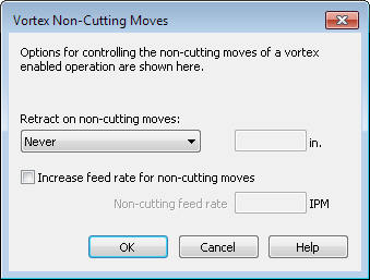

使用“Vortex 旋风铣非切削移动”对话框可指定是否退刀以及增加非切削移动的进给率。
显示“Vortex 旋风铣非切削移动”对话框的步骤:
- 对于 2D 刀具路径,请在“特征属性”对话框的“行距”选项卡中单击“非切削移动”。
- 对于 3D 刀具路径,请在“特征属性”对话框的“策略”选项卡中单击“非切削移动”。
- 要更改默认选项,请在“加工属性”对话框的“铣削”页面上单击“非切削移动”。
在“非切削移动退刀”下,选择是否希望刀具在非切削移动时退刀:
- 从不 - 刀具不会在非切削移动中退刀。
- 自动 - FeatureCAM 将确定刀具在非切削移动中何时退刀。
- 长于 - 刀具退刀,而不是使非切削移动长于您输入的值。例如,左图是标准的 Vortex 旋风铣刀具路径,而右图中,非切削移动替换为退刀。
选择“增加非切削移动的进给率”可通过指定的“非切削进给率”修调非切削移动的进给率。如果“非切削进给率”低于在“进给/转速”选项卡上指定的进给速率,则会忽略“非切削进给率”。
