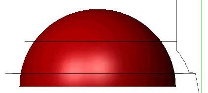

- 阶梯:刀具在 Z 轴上向上移动,然后越过 X 和 Y 轴。
此图显示了球形曲面上的阶梯转换移动。

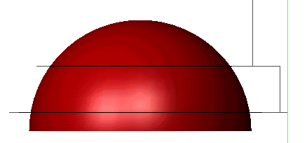

下图显示的是使用直接行距时的同一曲面特征。
