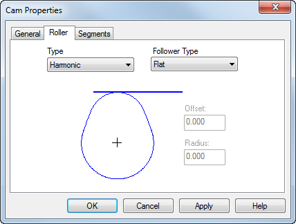

“滚子”选项卡
“滚子”选项卡包含描述(滚子)如何跟随凸轮的选项。
  1. 选择从动轮运动的类型及其关联的加速度图,通常描述为:
    调和 (SH)(也称为简单调和
    抛物线 (PB)
    摆线 (CY)
    修正正弦 (MS)
    修正梯形 (MT)
    多项式 3-4 (4P)(也称为 4 次幂多项式
    多项式 3-4-5 (5P)(也称为 5 次幂多项式
    多项式 4-5-6-7 (7P)(也称为 7 次幂多项式
  2. 为与凸轮一起使用的从动轮类型选择“沿着类型”。可以是“平坦面”“滚子”
  3. 如果选择了“滚子”,请输入:
    • 偏移 - 此选项用于设置从动轮平移的中心线与凸轮的中心之间的距离,该距离可控制从动轮上的压力角。这不是刀具偏移。
    • 半径 - 此选项用于设置跟随凸轮形状的滚子的半径。如果选择滚子类型的从动轮,则必须输入半径。滚子半径为零时,将仿真尖底从动轮,或构造凸轮的节距曲线。
