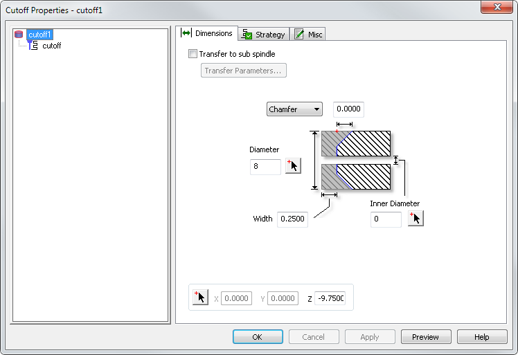

“尺寸”选项卡(切断)
使用“尺寸”选项卡可编辑切断特征的尺寸。
平倒角/半径 -(可选)为切断特征添加平倒角或半径。从菜单中选择“平倒角”“半径”,然后输入值。
直径 - 输入(外部)直径。
内径 - 输入内径。
宽度 - 输入切断刀具的宽度。
传送到副主轴 - 如果您要将零件传送到副主轴,请选择此选项。随即显示“传送参数”按钮。
传送参数 - 单击此按钮可打开“传送参数”对话框,您可以在该对话框中输入传送的“抓取距离”“进给距离”“抽出距离”
