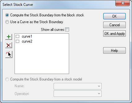

“选择毛坯曲线”对话框
您可以使用“选择毛坯曲线”对话框指定曲线来定义毛坯的形状。
要显示“选择毛坯曲线”对话框,请单击“毛坯曲线”
注: 只能将此对话框用于凸台和侧边特征。
通过矩形块毛坯计算毛坯边界 - 这是默认选项,使用矩形块毛坯。
使用曲线为毛坯边界 - 选择此选项可将曲线用作毛坯边界,需要选择一条曲线,以将其用作毛坯边界。您可以使用此方法来定义不规则形状毛坯的形状,以便刀具路径在没有毛坯的区域不会空切。
显示所有曲线 - 选择此选项可显示列表中的所有可用曲线。
通过残留模型计算毛坯边界 - 选择此选项可将残留模型用作毛坯边界。凸台和侧边特征可以使用残留模型。
