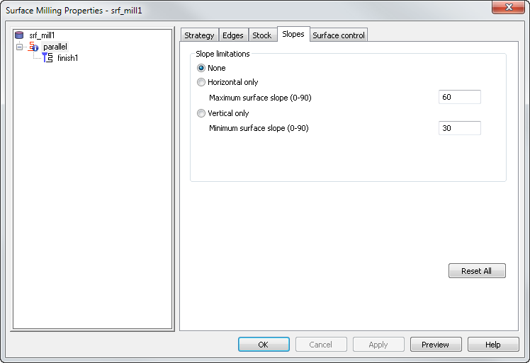

“倾角”选项卡
您可以使用“曲面铣削属性”对话框“倾角”选项卡指定 3D 曲面铣削刀具路径的倾角限界。
许多 3D 刀具路径方法可按角度限制到零件的区域。这些控件位于“倾角”选项卡上。选项包括:
- 包含模型曲面的所有区域,而不考虑倾角。
仅水平 - 将切削限制到倾角小于“最大曲面倾角”的区域。
仅垂直 - 将切削限制到倾角大于“最小曲面倾角”的陡峭区域。

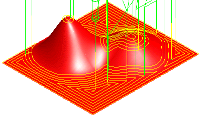

此选项会将刀具路径限制到倾角大于该角度的曲面部分。它可以很好地将刀具路径限制到模型上比较陡峭的部分。下图显示了使用此选项将精加工路径限制到壁的示例。
注: 模具的底部不进行加工。
注: 如果正在使用按倾角限制的螺旋操作,则选择“仅水平”选项时,将根据基于倾角的区域的轮廓线生成螺旋操作。
