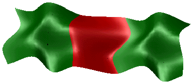

两个曲面调配
下图显示了两个曲面调配的示例。对于这种调配,必须提供每个曲面上的曲线,才能创建此曲面。

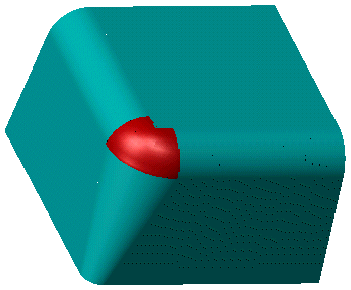

三个曲面调配
下图显示了三个曲面调配的示例。这种调配用于创建所谓的“手提箱圆倒角”。这意味着,您要创建三个圆倒角的交点,就像手提箱的拐角一样。如果使用 3D 建模创建圆倒角,则通常可以自动检测曲线。
