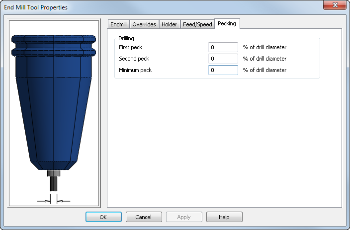

“啄孔”选项卡
您可以使用“啄孔”选项卡来修调各个刀具的啄孔深度。全局啄孔深度值在“加工属性”对话框的“啄孔”页面上指定。
啄孔适用于深孔、断屑钻和攻丝操作。FeatureCAM 支持四种样式的啄孔。这些样式在后处理器中列出。有三个不同的属性来控制啄孔,根据啄孔的样式,这三个属性的使用方式也不同。FeatureCAM 在当前加载的后处理器中检查啄孔类型,以便在仿真刀具路径时复制固定循环。请为钻孔攻螺纹操作分别设置以下属性:
对于每个属性,将值保留为 0% 以使用全局设置,或输入一个新值以修调全局设置。
例如,如果刀具直径为 1 英寸,并且刀具的“第一啄孔”深度为刀具直径的 80%,则操作的“第一啄孔”深度为 0.8 英寸,而不考虑在“加工属性”对话框中指定的全局“第一啄孔”深度。
