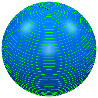

以下示例显示了如何将机床的角度限界转变为方位角仰角限界。这些示例全部将球与等值线或流线投影刀具路径一起使用。如果未施加刀轴限界,您将看到以下刀具路径:
