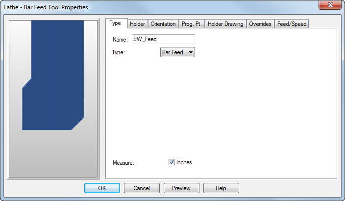

“棒料进给”刀具组表示棒料进给和棒料抽出。此刀具组具有“类型”选项卡,而不是“刀片”选项卡。
单击刀具预览图像进行平移和缩放。预览的方向由“选项”>“查看”>“机床”页面上的设置确定。在图像上单击鼠标右键可访问关联菜单
名称 - 输入用于标识刀具的名称。该名称在库中的所有刀具中必须唯一。
类型 - 选择“棒料进给”“棒料抽出”
测量 - 指示用于报告刀具尺寸的单位。选择“英寸”可获得英寸单位,将其取消选中可获得毫米。
棒料抽出刀具有额外的选项:
“深度”是抽出器的深度
“最大直径”是抽出器的最大直径
