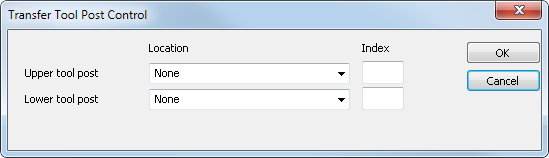

“传送刀架控制”对话框
使用此对话框可设置要在零件传递过程中用于机床上每个刀架的
“位置”
和
“分度”
位置
- 选择希望刀架在零件传递过程中位于何处:
无
- 选择此选项可在开始零件传递之前使刀架留在其当前位置。
原点
- 选择此选项可在开始零件传递之前将刀架移至其原点位置。
远离
- 选择此选项可在开始零件传递之前将刀架移至远离零件的安全位置。
分度
- 如有必要,您可以旋转刀架,以确保刀具不会挡道。输入
分度
数字。
