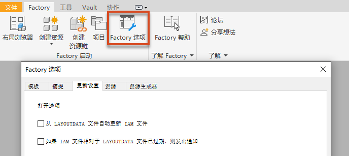

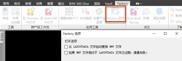

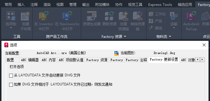

添加了两个选项,使您可以使用 LAYOUTDATA 文件中的任何现有更改自动更新文件。
这些新选项将影响所有 Factory Design 应用程序(包括 Inventor、AutoCAD 和 Navisworks)中的自动文件更新和通知。重新打开 Factory 布局文件时,这些设置将生效。
您可以找到以下选项:
“从 LAYOUTDATA 文件自动更新 IAM、DWG 或 NWF 文件”
“如果 IAM、DWG 或 NWF 文件相对于 LAYOUTDATA 文件已过期,则发出通知”
这些选项(取决于您使用的程序)位于以下对话框中:
Inventor:在“Factory 选项”对话框的“更新设置”选项卡上。
AutoCAD:在“选项”对话框的“Factory 更新设置”选项卡上。
Navisworks:在“Factory 选项”对话框中。
有关详细信息,请参见 Inventor - 更新设置、AutoCAD -“Factory 更新设置”选项卡和 Navisworks - Factory 选项。
