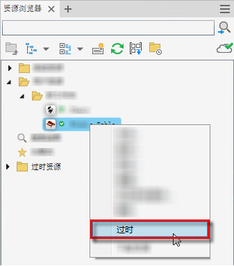

  1. “资源浏览器”中,导航到要指定为过时的资源。
  2. 单击鼠标右键,然后选择“过时”

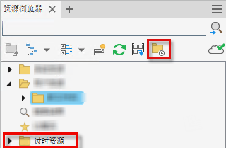

    过时资源
    资源将添加到“过时资源”文件夹,并且“显示/隐藏‘过时资源’文件夹”按钮处于启用状态。
    “过时资源”文件夹

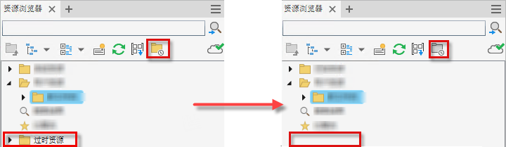

  3. 单击“显示/隐藏‘过时资源’文件夹”按钮,以从“资源浏览器”中隐藏“过时资源”文件夹。
    “过时资源”文件夹现在处于隐藏状态,其内容不会显示在搜索结果中。
    “过时资源”文件夹
