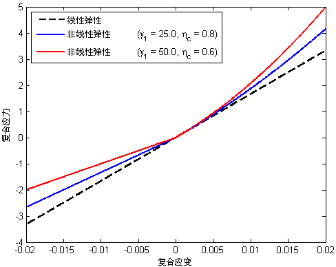

下图使用不同的非线性参数(
和 ηc)来比较纯轴向载荷下材料的复合级应力-应变行为。黑色虚线表示非线性弹性纤维模型处于未启用状态时使用的线性弹性响应。

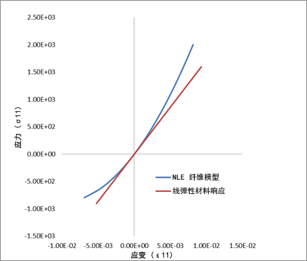

下图显示了将 Eq. 28 中指定的模型用于压缩和拉伸时纵向应力-应变响应之间的比较。
