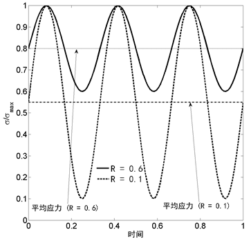

考虑上面显示的载荷历史记录:R = 0.1 和 R = 0.6。如果应力是唯一随时间变化的量,作为时间函数的粘合断裂率可以写为
并且粘合修复率可以写为
通过对方程 52 和 53 进行积分,可以表明动力学理论预测通过增加 σmin 来增加平均应力会导致在 R 值增加的同时缩短疲劳寿命。从另一个角度考虑恒定载荷工况 R = 1。很明显,增加平均应力将减少失效时间。但有关单向和织物复合材料的实验表明,提高 σmin 会导致疲劳寿命 [47, 25-26] 的增加。因此,应力的振荡性质似乎呈现了在恒定载荷下不存在的额外物理特征。

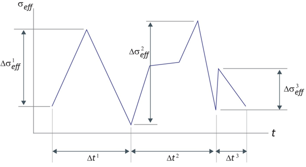

其中,ψ 是比例常数、k 是牛顿冷却定律常数、Δσeff 是有效应力随 Δt 时间跨度更改的幅度,而 n 是每个循环不同应力范围的数量 [26]。下图显示了 Δσeff 和 Δt 的值如何在单次载荷循环中确定。
在 Eq. 55 中使用牛顿冷却定律能够使材料温度在很长一段时间内都稳定在周围环境的温度,而不是无限升高。
