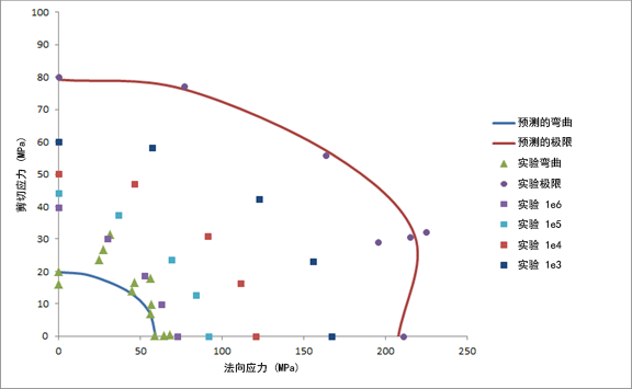

A i 的值由三项复合静态失效测试确定:纵向拉伸、纵向压缩和平面内剪切。显示在 Eq. 47 中的失效准则已根据实验数据进行验证,而结果标记为“预测的极限”,如下所示。
