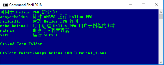

名为“ansys-helius.bat”的批处理文件包含在产品安装中,可用于简化 Helius PFA 作业的提交。此批处理文件位于您计算机上 Helius PFA 目录中的“bin”文件夹中。下面演示了此批处理文件的使用方法。
打开 Autodesk Helius PFA Command Shell。
通过输入以下内容,将目录更改为输入文件所在的位置:
cd [directory address]
例如,如果输入文件位于“C:\Test Folder”中,请输入“cd C:\Test Folder”,如下所示。
通过输入以下命令提交作业,如下所示:
ansys-helius 211 Tutorial_4.ans
在上述示例中,ansys-helius 会调用使用自定义的 ANSYS 可执行文件提交作业的批处理文件,211 是 ANSYS 的版本(212 和 221 是其他有效选项),而“Tutorial_4.ans”是输入文件的名称。
