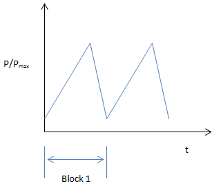

对于此问题,我们将添加要重复两次的单个块载荷,以便定义疲劳步骤的载荷记录。通过指定载荷作为三个时间点处最大载荷的分数,可以表示锯齿形疲劳载荷记录。有关更多详细信息,请参见《Helius PFA 用户手册》(指定疲劳的载荷记录)。

添加所需的“*FATIGUE”和“*BLOCK”关键字,如下所示:
*FATIGUE, STEP=2
*BLOCK, REPEATS=2
0.1, 0.0
1.0, 0.1
0.1, 0.13
指定的载荷记录所表示的疲劳载荷如下所示。
