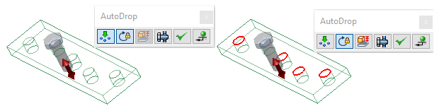

如果选择目标几何图元并且 AutoDrop 指示可以插入同一成员的多个引用,则工具栏中会出现“插入多个”开关
关闭切换以插入单一零件。
打开开关以填充所有亮显的目标。
如果目标几何图元已阵列化,则根据使用的开关,您可以插入零部件阵列、多个零部件或仅一个零部件。
