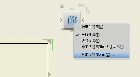

旋转将围绕模型空间的中心点。SteeringWheels 的中心命令或在其他位置描述的其他方法来设置中心点。
通过在编辑工程视图时访问三维模型环境来提供精确的照相机控件。
