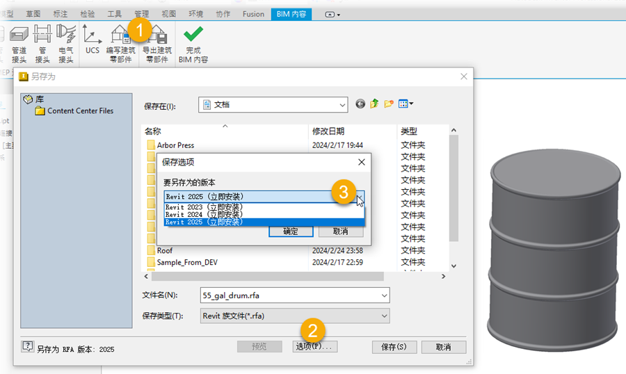

  1. 在功能区上,单击“环境”选项卡 “开始”面板 “BIM 内容”。
  2. 在功能区上,单击“BIM 内容”选项卡 “管理”面板 “导出建筑零部件”。

  3. 指定“保存类型”的值,从以下选项中进行选择:
    • Revit 族文件 (*.rfa) - 默认
    • IFC2x3 (*.ifc)
    • Autodesk Exchange 文件 (*.adsk)
  4. (可选)对于 RFA 文件,您可以指定要输出到的 Revit 版本(2023 及更高版本)。在“另存为”对话框中,单击“选项”,在“保存选项”中,为 RFA 文件选择 Revit 版本。
    注: 如果未安装匹配版本的 Revit Core Engine (RCE),系统将提示您安装该程序。如果您同意安装匹配的 RCE,“导出建筑零部件”命令将关闭,并开始安装。在安装过程中,您可以继续处理其他 Inventor 工作。安装完成后,您可以激活“导出建筑零部件”命令(上面的第 2 步)。此功能是在 Inventor 2023 中添加的。
  5. 完成后,单击“保存”。
