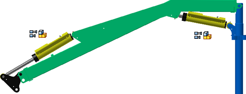

若要为子部件启用“柔性”状态,请在浏览器中的零部件的每个引用上单击鼠标右键,然后选择“柔性”。零部件的浏览器图标将更改为显示“柔性”处于启用状态。
在下图中,在浏览器中启用“柔性”切换后,气缸能够具有两个不同位置。
