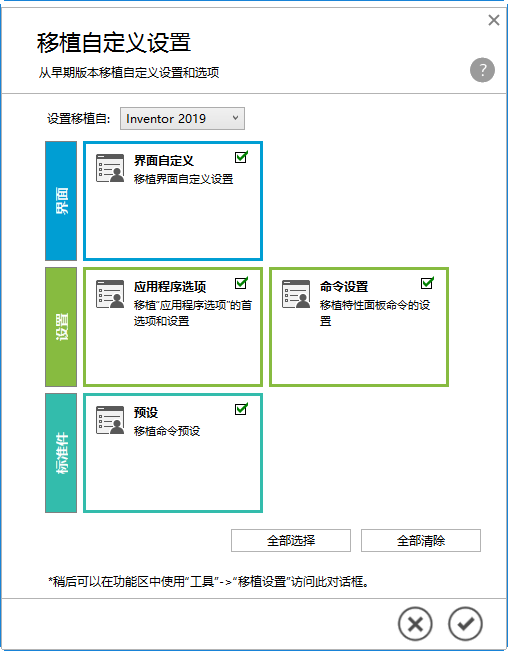

如果以前安装了较低版本的 Inventor,当您启动 Inventor 时,会显示“移植自定义设置”对话框。
选中相应选项将应用程序选项首选项和其他自定义设置移植到新版本,然后单击“确定”。
提示: 选择“全选”或“全部清除”可管理您的选择。
如果关闭对话框而不执行移植,可以稍后通过执行以下操作移植设置:
- 在功能区的“工具”选项卡
“选项”面板上,单击“文档设置”
- 选择要移植的界面自定义设置:
- 功能区
- 键盘
- 标记菜单
- 外观浏览器设置
- 小工具栏设置
- 选择设置:
- “应用程序选项”,用于移植外观、行为、文件位置及其他设置的首选项。
- “命令设置”,用于移植特性面板“高级设置”选项、“无预设”和“上次使用”设置。
- 选择内容:
“预设”,用于为基于特性面板的命令(例如“孔”、“拉伸”、“旋转”、“扫掠”、“螺纹”)以及“结构件生成器”命令(如“端盖”、“斜接”、“开槽”和“延长/缩短”)移植零件特征自定义预设。此外,还为“端部填充”、“焊接符号”、“表面粗糙度”和“形位公差符号”存储绘图符号命令预设。
- 单击“确定”以移植设置,或者单击“取消”以跳过移植。
移植完成后,重新启动 Inventor 以使用新设置。
