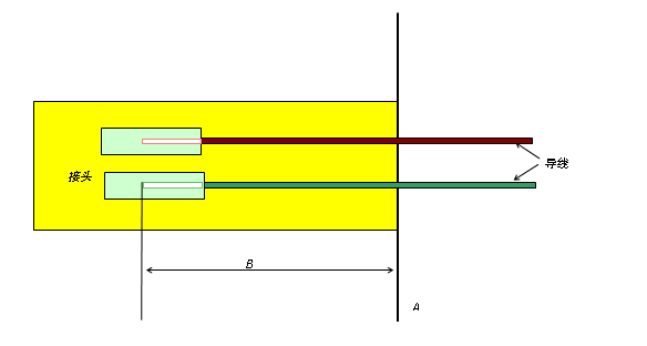

示例 1:
在本示例中,连接器具有“嵌入长度”特性,该特性应用于该连接器连接的所有导线引用。
A:用来为连接器的所有接点建模的平面。
B:平面 A 与所插入导线的终点之间的距离。这个距离就是电气零部件的嵌入长度值。
调整后的长度 = 原始导线长度 + B。

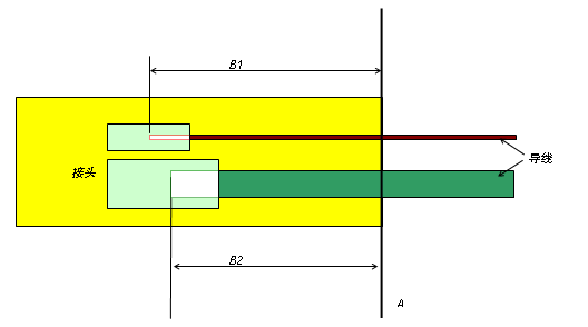

示例 2:
本示例显示了大型导线和小型导线都适用的复杂连接器。由于大型导线的接点空腔嵌入到连接器中的长度与较小的导线空腔不同,因此在连接器上放置了“嵌入长度”特性。该特性的值等于大多数接点空腔最常用的嵌入长度。
A:用来为连接器的所有接点建模的平面。
B:平面 A 与所插入导线的终点之间的距离。对于具有不同空腔尺寸的连接器,根据空腔深度插入的每一根导线,B 都可能不同。在本示例中,B 可能等于 B1 或 B2。
B1:平面 A 与接点空腔 B1 中所插入导线的终点之间的距离。
B2:平面 A 与接点空腔 B2 中所插入导线的终点之间的距离。
小型导线调整后的长度 = 原始导线长度 + B1
大型导线调整后的长度 = 原始导线长度 + B2
