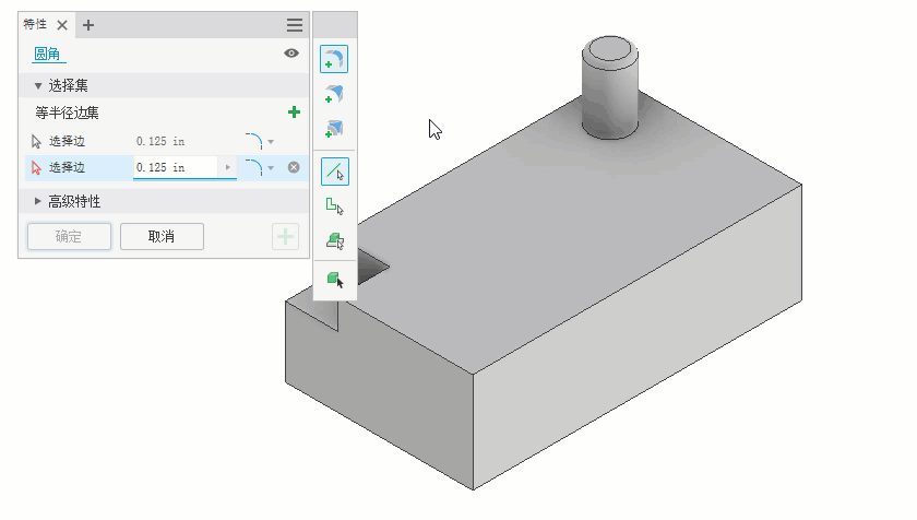

圆角是基于特征的特征,可以使零件的内部或外部拐角或特征圆滑起来。
您可以创建基于选定边的边圆角;位于两个相邻面或面集之间的面圆角;或者全圆角,即与三个相邻面或面集相切的变半径圆角。
