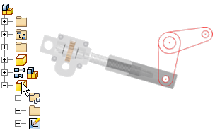

在二维零件草图中创建布局。该布局使用二维草图几何图元来表示设计脚本和零部件。草图块用于按照设计中重复的刚性形状对几何图元分组。而且,您可以定义嵌入的草图块,并放置这些块的柔性实例,从而开发出设计中的运动。
在零件文件中,只需创建二维草图来开始生成布局。如果处于部件文件中,可通过“生成布局”命令开始生成布局。此命令可在部件中创建零件,并可在位编辑该零件,从而可以创建布局草图。
向草图添加几何图元并进行约束来展现设计布局。布局成熟后,使用“生成零部件”和“生成零件”命令将所选的草图块衍生出新的零件和部件文件。
