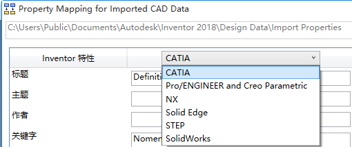

使用“对导入的 CAD 数据进行特性映射”工具,可轻松将 CATIA、Pro/Engineer 和 Creo Parametric、NX、STEP、Solid Edge 和 Solidworks 中的特性映射为标准 Inventor 特性。
“对导入的 CAD 数据进行特性映射”工具是用于修改位于“Users”
“Public”
“Public Documents”
“Autodesk Inventor [版本]”
“Design Data”
“Import Properties”中的 CATIA、Pro/Engineer 和 Creo Parametric、NX、STEP、Solid Edge 以及 Solidworks XML 设计数据文件的界面。
“程序”
“Autodesk”
“Inventor [版本]”
“工具”
“对导入的 CAD 数据进行特性映射”。
