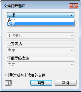

通常情况下,一个部件会完全打开(“完全加载”),即,所有零部件数据会加载到内存中。对于大型部件,Inventor 提供了快速模式(“快速加载”),在该模式下,通过仅将零部件缓存的图形加载到内存中,模型可以更快速地打开。
快速模式是必须启用的一个选项。启用该选项后,您将具有两个打开选项。“完全加载”,可加载所有零部件数据并启用所有命令。对于大型部件,这可能会影响性能和时间。或者,“快速加载”,仅加载缓存的图形并排除某些命令。
“快速加载”功能可更快速地打开大型部件的文件(快 3-5 倍)。快速模式使增强显示数据(缓存的图形)保存在部件 (.iam) 文件中。此额外数据(称为快速数据)是支持 Inventor 更快速地打开部件的数据。

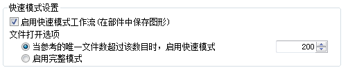

“选项”面板
“应用程序选项”

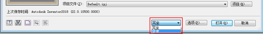

启用快速模式并保存部件之后,当打开超过唯一文件值的部件时,阈值将用于调用“快速加载”选项。打开部件时,可以使用以下方法之一替代默认的文件打开行为:
