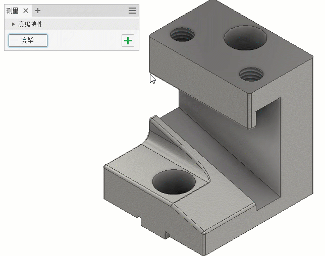

  1. 首先打开“工具”选项卡 “测量”面板 “测量”。
  2. 若要将线性、面积、体积、质量和/或角度测量添加到“累积特性”部分,请在图形窗口中进行选择,然后单击测量类型旁边的加号。例如,在图形窗口中选择一条直线,然后单击该测量类型旁边的加号。值将被添加到“累积特性”下的“距离”测量组中。
    加号表示“添加到累积值”,可将所选项添加到您想要累加的每种测量类型对应的“累积特性”部分的相应组中。
    单击测量旁边的加号可将值添加到“累积特性”部分的相应组中。 单击组标题箭头可显示添加的值。
  3. 在图形窗口中选择所需数量的项目,然后单击“测量”面板中测量类型旁边的加号可将值添加到累积组。这些值将显示在测量类型所特定的累积组中。例如,半径将添加到“距离”组,而角度将添加到“累积特性”下的“角度”组。
  4. 根据需要继续添加测量以累积测量。

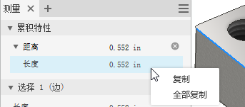

删除和复制累积值的步骤
用于累积测量工作流的按钮位于“测量”面板的右侧,正好处于每种测量类型的对面。将光标悬停在该区域上可访问这些按钮。
