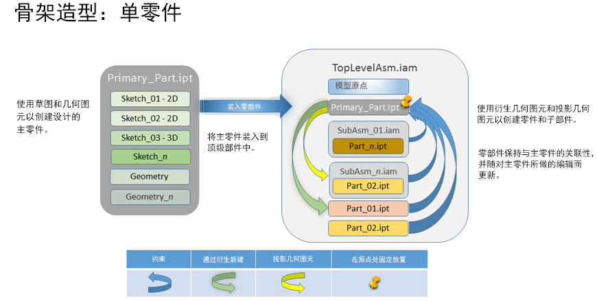

单级流程使用包含草图和几何图元的单一主零件来表示最终设计。在顶级部件中放置主零件。所有零部件(零件和子部件)是相对于主零件创建的。在下游对主零件进行的修改会驱动与主零件关联的零部件的更改。

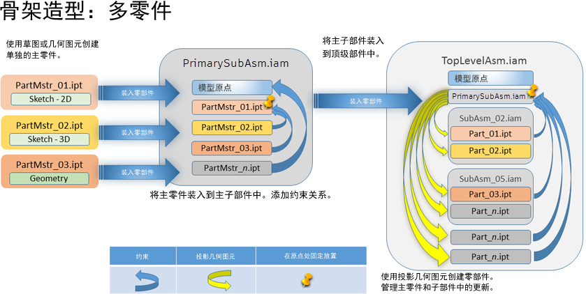

多级流程使用由草图组成的各个主零件来表示最终部件。在主子部件中放置和约束主零件。在顶级部件中放置主子部件。在顶级部件中,使用主子部件及其主零件中的投影几何图元对各个三维零部件进行造型。可以在逻辑子部件中包含三维零部件,或者根据设计要求独立放置。

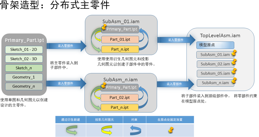

分布式主部件使用包含草图和几何图元的单一主零件来定义最终部件。根据需要在不同的子部件和零件中参考主零件。主零件控制整体布局。部件和子部件是相对于主零件定义或放置的。每个子部件都有其自己的骨架并在自身内驱动一部分设计。较高级别的骨架用于驱动部件的整体布局或机制,而较低级别的骨架可用于驱动零件的几何图元。

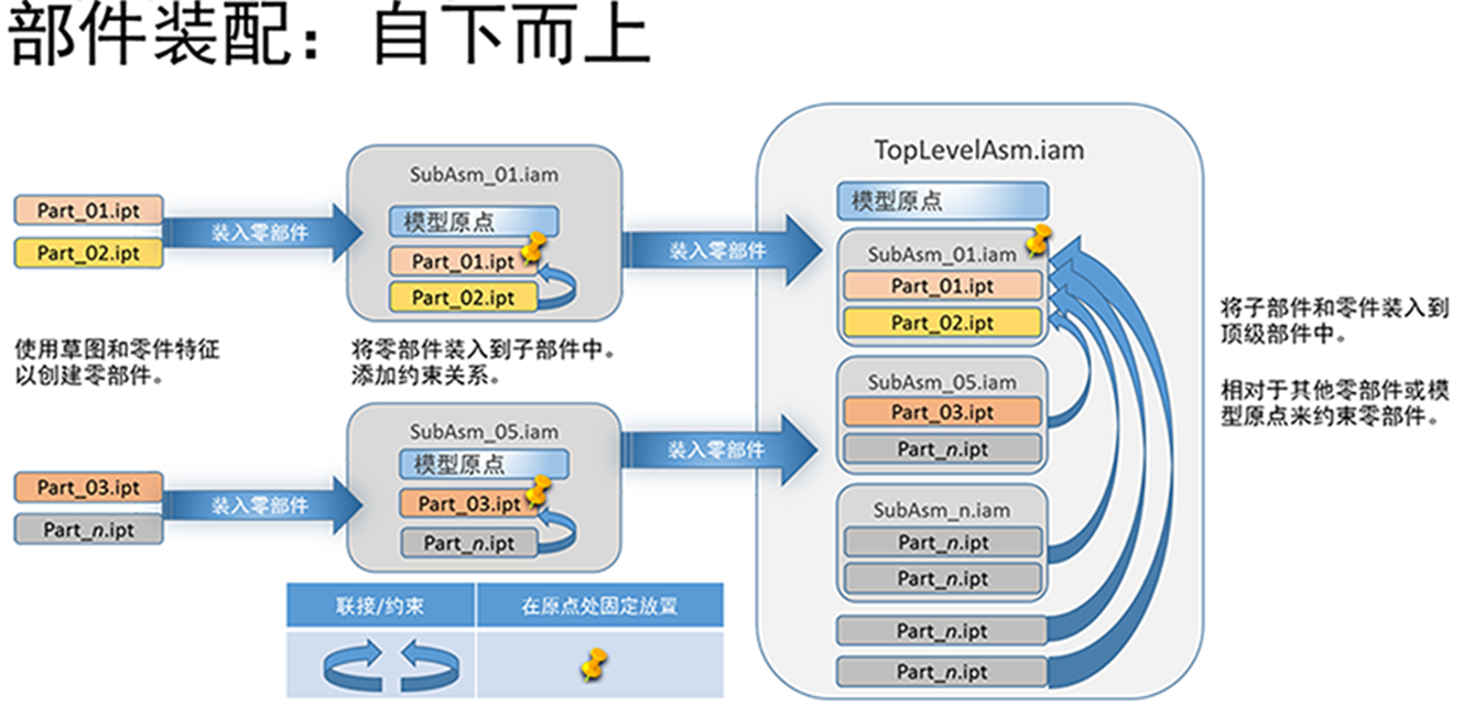

自下而上造型是构建部件的传统方法。首先,定义不同的零件。然后,使用装配约束将它们放置到子部件中。然后,将子部件逐级放置到较高级别的部件直到顶级部件中,通过这种方式,您执行的自下而上的设计。在此装配方法生成的部件中,零件和部件之间会建立许多关系。
此图与上述提及的骨架造型方法进行比较。

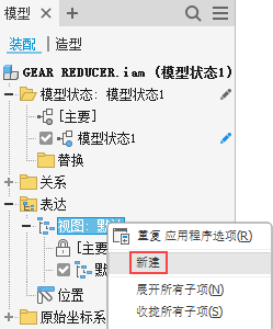

创建新模型状态的步骤:在“模型状态”文件夹或现有模型状态上单击鼠标右键,然后选择“新建”。
创建新替换模型状态的步骤:展开“模型状态”文件夹,在“替换”上单击鼠标右键,选择“新建替换”,然后选择“衍生部件”、“简化”或“选择零件文件”。
Inventor 具有两种类型的表达:视图和位置。可以利用视图来帮助提高大型部件性能。
视图表达
视图表达存储创建、编辑然后保存视图时零部件的当前状态。保存的视图表达保留了零部件的可见性、透明度、草图可见性、定位特征的可见性、选择状态和相机状态、比例、观察角度和零件视图表达。视图表达只加载零部件一次。在视图表达之间更改不会卸载或重新加载零部件。
使用视图表达可控制在给定时间可见的零部件的数量。视图表达可提高部件性能和容量。可向模板中添加标准视图表达并针对每个部件配置这些视图表达。
有关视图表达的详细信息,请参见视图表达
