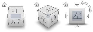

ViewCube 工具提供了二十六个已定义部分,您可以单击这些部分来更改模型的当前视图。这二十六个定义的部分分为三组:角、边和面。在这二十六个定义的部分中,有六个部分代表模型的标准平行视图:俯视图、仰视图、前视图、后视图、左视图和右视图。单击 ViewCube 工具的某一个面可以设置平行视图。
使用其他二十个定义的部分可以访问模型的角度视图。单击 ViewCube 工具上的一个角,可以基于模型三个侧面所定义的视点,将模型的当前视图重定向为四分之三视图。单击某一边会将模型的视图方向重新设置为基于模型的两条边定义的一半视图。
您还可以单击并拖动 ViewCube 工具,将模型视图重定向为除二十六个预定义部分之一外的自定义视图。拖动时,鼠标会发生变化,指出您正在重新设置模型当前视图的方向。如果您将 ViewCube 工具拖到某一预设方向的附近,并将其设置为“捕捉到最近的视图”,则 ViewCube 工具会旋转到最近的预设方向。
ViewCube 工具的轮廓会帮助您识别它的方向形式:标准或固定。当 ViewCube 工具处于标准形式的方向且其方向未调整到二十六个预定义部分之一时,其轮廓将显示为虚线。当 ViewCube 工具约束到某一个预定义视图时,其轮廓将显示为连续的实线。

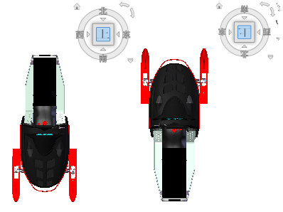

当从某一面视图查看模型时,将在 ViewCube 工具附近显示两个滚动箭头按钮。使用滚动箭头将当前视图绕视图中心以顺时针或逆时针方向旋转 90 度。
从某一面视图查看模型时,如果 ViewCube 工具处于激活状态,则 ViewCube 工具附近将显示四个直角三角形。使用这些三角形切换到某一相邻面视图。
