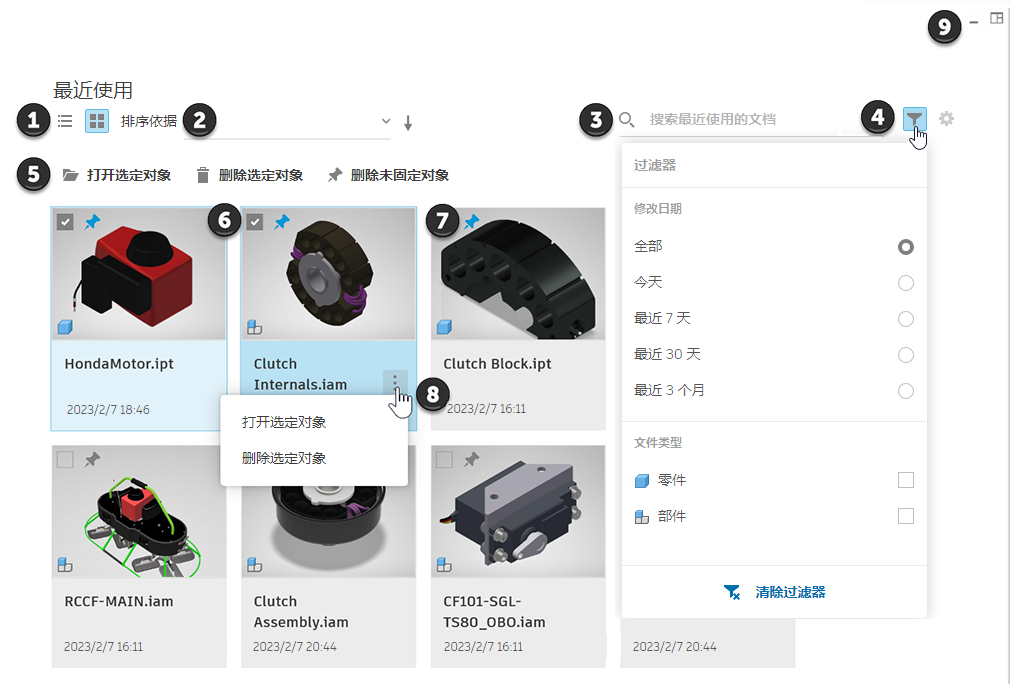

  1. 在列表视图与缩略视图之间切换。对于本地或基于云的项目,显示缩略图。
  2. 单击下拉列表以按“修改日期”、“名称”、“位置”或“iProperty”排序。单击箭头以按升序或降序排序。在列表视图中,单击要排序的列标题。排序的默认日期为上次打开日期。
  3. 在“搜索”框中单击,然后开始输入文本或数字。输入信息时,“最近使用”列表会不断优化。更改“项目”、单击“清除”按钮(焦点仍属于搜索框)或使用 ESC 键(焦点仍属于搜索框)时,将清除搜索条件。
    • 搜索包括文件扩展名。例如,搜索“ipt”将返回文件名中包含“ipt”的所有文件以及所有零件 (.ipt) 文件。
    • 使用“名称”、“位置”和“iProperty”搜索支持。

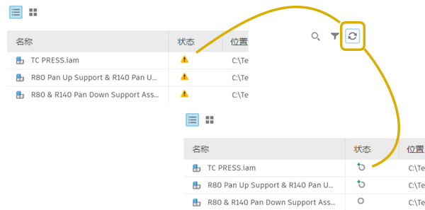

  4. 单击“过滤器”以进一步缩小“最近使用”列表的范围。使用“修改日期”和文件类型限制过滤器。“过滤器”图标标记显示过滤器中包含的文件类型数,“文件类型”部分列出了作为过滤器结果显示的类型。如果您使用的是 Vault,可以按各种文件状态进行过滤。
    注: 切换到 Vault 中存储的项目时,需要刷新 Vault 状态。
    “清除过滤器”可将所有过滤器重置为其默认值,并且所有最近使用的文件都显示在列表中。

  5. 如果未选择任何文件,则会显示“删除未固定对象”选项。选择一个或多个文件后,选项为“打开选定对象”、“删除选定对象”或“删除未固定对象”。
  6. 单击复选框以选择文件,支持多选。在网格视图中,不支持在按住 Ctrl 键的同时单击以及在按住 Shift 键的同时单击。
  7. 单击“固定”以将文档固定到列表的顶部。
  8. 双击文件以将其打开,或单击省略号以访问以下选项:
      对于单选
    • 打开 - 打开选定的文件。
    • 打开选项 - 选择打开时要使用的“模型状态”、“设计视图”和“位置视图”。您可以跳过未读取的文件。
    • 从“最近使用”中删除 - 从“最近使用”列表中删除文件卡。
    • 打开包含文件夹 - 使用“打开”对话框打开文件夹。您可以使用此选项快速找到与选定零部件位于同一文件夹中的其他文件。
    • 浏览包含文件夹 - 打开该文件夹的“资源管理器”窗口。您可以使用此选项快速找到与选定零部件位于同一文件夹或邻近文件夹中的其他文件。

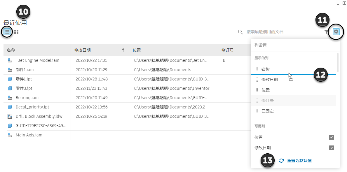

  9. 单击这些控件以最小化窗口或恢复之前的视图布局。
  10. 单击“列表视图”以在可配置表中查看模型。
  11. 单击“配置”按钮以访问列设置和内容。“名称”和“已固定”是永久性列。您可以添加显示 iProperty 值的列。“配置”仅在“列表视图”中可用。
  12. 使用拖放操作可对列重排序。
  13. 使用“重置为默认值”可清除对列顺序和内容所做的修改。
