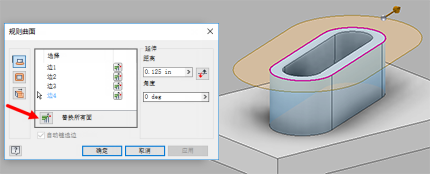

创建规则曲面
  创建规则曲面以为复杂曲面添加延伸,创建分型面,或者添加沿方向矢量延伸的拔模面。
  -  单击“三维模型”选项卡   “曲面”面板 “曲面”面板 “规则曲面” “规则曲面” 。 。
-  在对话框中,执行以下操作之一:
		- 选择“法向”以创建与选定边垂直的曲面。
- 选择“相切”以创建与选定边相切的曲面。
- 选择“矢量”可创建沿着选定面、工作平面、边或顶点的曲面。
-  在图形窗口中,选择边以创建规则曲面。如需要,可以使用“选择其他”浏览可选的几何图元,然后单击进行选择。
		注: 草图边对于规则曲面边选择无效。
- (可选)清除复选框以禁用“自动链选边”。

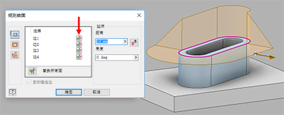

- 可选:
		- 在对话框的“选择”面板中,选择替换面图标以更改边的源参考面。
- 若要更改所有选定边的源参考面,请单击“替换所有面”。
 注: 替换面选项适用于共用两个面的选定边。
- (可选)选择“反向”以更改曲面的方向。
- 对于“扫掠”选项,单击面、边或轴以指定方向矢量。
- 设置距离以延伸曲面。
- (可选)指定曲面的角度。
- 单击“确定”以完成。
