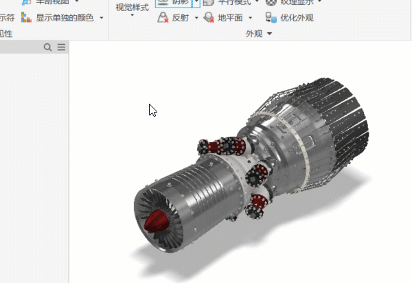

以单独的颜色显示零部件的步骤
以单独的颜色显示子部件、唯一的零部件或单个零部件。
新特性:2025
显示单独的颜色
使用以下某个选项来以单独的颜色显示零部件。
  1. 在功能区的“视图”选项卡的“可见性”面板中,单击“显示单独的颜色”箭头以显示选项列表。单击该按钮可使用上次选择的选项来切换视图模式。
  2. 在列表中选择以下选项之一:
    • 为每个唯一的顶级部件 - 以不同的颜色显示顶级零部件。
    • 为每个顶级部件 - 以单独的颜色显示每个顶级零部件。
    • 为每个唯一的零件 - 为部件中使用的每个唯一的零件显示不同的颜色。
    • 为每个零件 - 为部件中的每个零件显示不同的颜色。
  3. 若要返回到正常查看外观,请再次单击“显示单独的颜色”按钮,而不是下拉列表箭头。
  4. 注: “显示单独的颜色”是一种视图状态。例如,如果您在位编辑、切换到光线跟踪或附加模块环境,则状态将恢复为正常外观。
